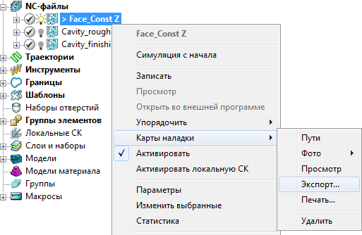

Экспорт карт наладки для NC-файла
  1. В контекстном меню отдельного NC-файла выберите «Карты наладки» > «Экспорт».
    При этом создается несколько HTML-файлов в папке экспорта и открывается вкладка PowerMill PowerMill, показывающая карту наладки.
  2. Чтобы распечатать карты наладки, выберите в контекстном меню отдельного NC-файла опцию Печать.
