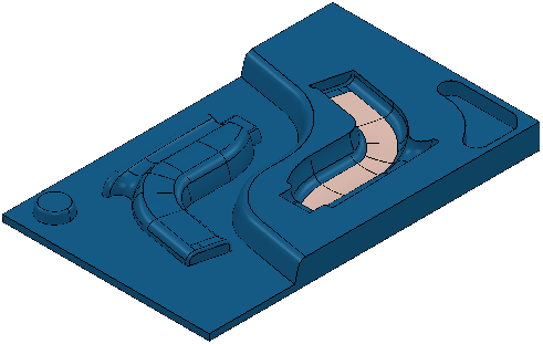

Чтобы развернуть ориентацию выбранных поверхностей модели:
  1. Выберите поверхность, которую нужно развернуть.
  2. Выберите вкладку «Модель» > панель «Правка» > Развернуть выбранные.

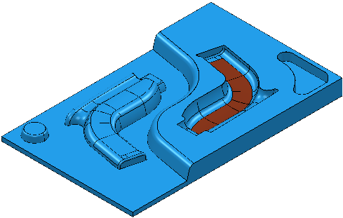

    Модель изменится на:
    Выбранная поверхность развернута.
