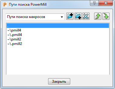

  1. В меню Макросы выберите Пути поиска макросов.
    Или же выберите вкладку «Файл» > «Опции» > «Пути поиска».
    Откроется диалоговое окно PowerMillPowerMill, в котором отображаются все пути поиска макросов по умолчанию. PowerMill автоматически ищет макросы, расположенные в этих папках, и отображает их в Проводнике.
    Точка (.) обозначает путь к локальной папке (в данный момент это папка, в которой сохранен проект). Тильда () обозначает базовый каталог Home.
  2. Чтобы создать путь к макросу, нажмите на и используйте диалог Выберите путь для выбора нужного пути. Этот путь добавляется вверху списка.
  3. Чтобы изменить порядок путей, выберите путь к папке, которую нужно сдвинуть, и переместите его с помощью кнопок и , чтобы продвинуть путь вверх или вниз.
  4. Нажмите Закрыть.
