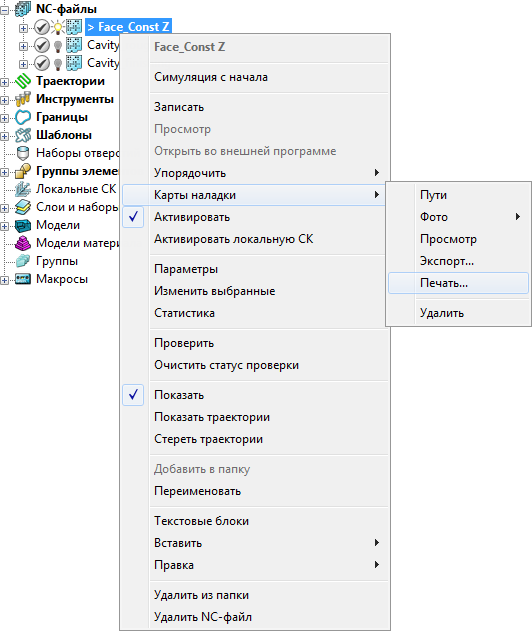

Чтобы распечатать карты наладки:
  1. В контекстном меню отдельного NC-файла выберите «Карты наладки» > «Печать».
    В браузере откроется созданный файл print.html, а также будет вызван стандартный диалог Печать, позволяющий распечатывать карты наладки для выбранных NC-файлов. По умолчанию каждый лист печатается на отдельной странице.
  2. Задайте нужные параметры печати и нажмите Печать.
