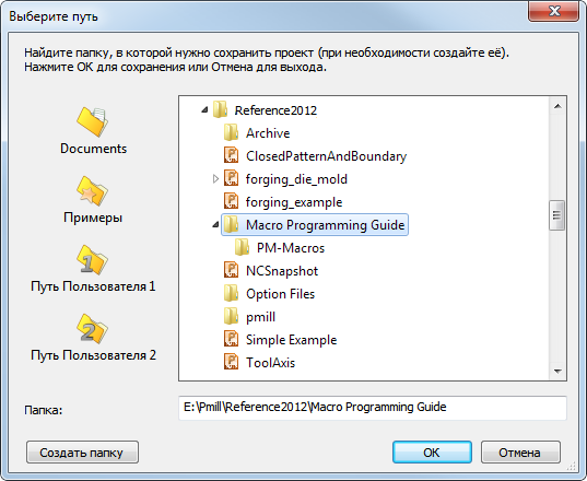

В обоих случаях появляется следующий диалог:
Перейдите в соответствующую директорию (при необходимости используйте кнопку Создать новую папку). Путь отображается в нижней части диалога (в данном случае E:\Pmill\Reference2012\Macro Programming Guide). Нажмите ОК.

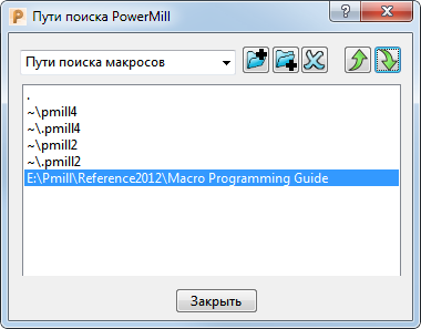

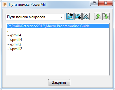

Это добавит путь к списку. В начало, если была выбрана :
или в конец, если была выбрана :
