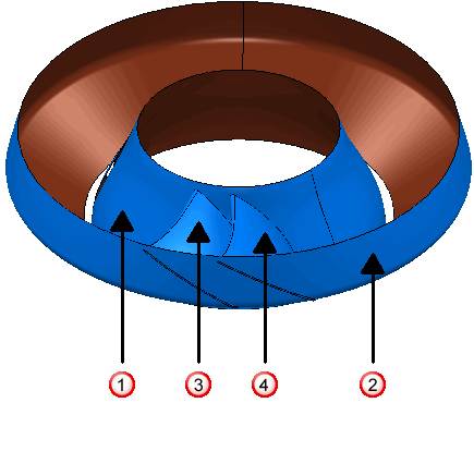

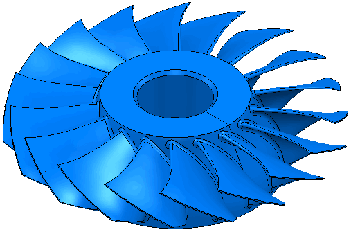

Моноколесо:
которое не содержит коротких лопаток или скруглений, описано следующим образом:
— ступица
— обод
— левая лопатка
— правая лопатка

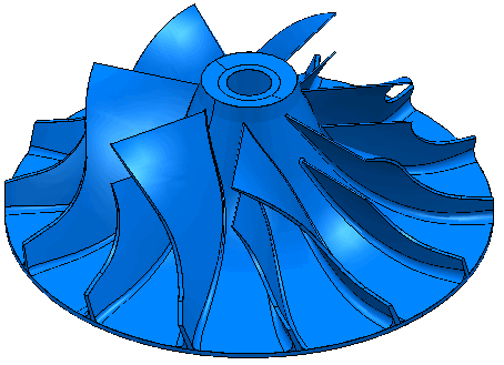

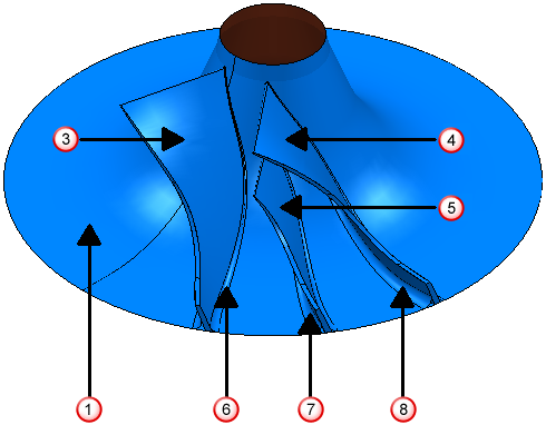

Диагональное моноколесо (импеллер):
— ступица
— левая лопатка
— правая лопатка
— короткая лопатка
— скругление левой лопатки
— скругление короткой лопатки
— скругление правой лопатки
Прим.: Обод не показан, но он необходим.
