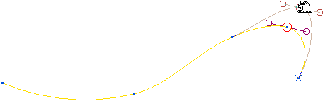

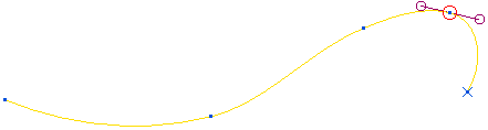

- Выберите точку на кривой, чтобы отредактировать ее. Кривая показана желтым цветом с красным маркером в выбранной точке и двумя бледно-красными линиями с окружностями на концах, обозначающими направление и длину касательной.
- Когда вы выбираете маркер точки (курсор изменяется на
) и перетаскиваете его в новое положение, то изменяется положение точки и форма кривой.

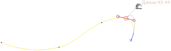

- При выборе одной из маркеров касательных (курсор изменяется на
) и перетаскивании его в новое положение, изменяется направление и длина касательной этого отрезка.

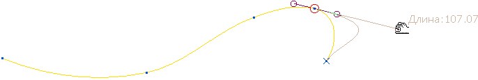

- Если вы удерживаете нажатой клавишу Shift при выборе одного из маркеров касательных и перетаскивании его в новое положение, изменяется длина касательной отрезка (но не направление).

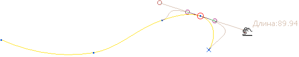

- Если вы удерживаете нажатой клавишу Alt при выборе одного из маркеров касательных и перетаскивании его в новое положение, изменяется направление и длина касательной обоих отрезков.
- Если вы удерживаете нажатой клавишу Alt + Shift при выборе одного из маркеров касательных и перетаскивании его в новое положение, изменяется длина касательной обоих отрезков (но не направление).

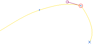

- Если вы измените длину касательной на ноль, она больше не будет видна.
- Восстановить параметры для касательной с нулевой длиной можно с помощью опции Освободить касательные в контекстном меню кривой.
