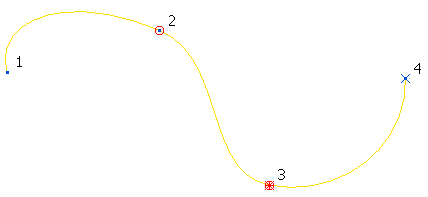

Начнём с этой кривой:
  1. Дважды щелкните по кривой.
  2. Выберите точки 2 и 3 (удерживая клавишу Shift при выборе точки 3).
  3. Выберите вкладку «Инструменты кривых» > панель «Сегменты» > «Изменить касательные», чтобы открыть диалоговое окно Редактор касательных.

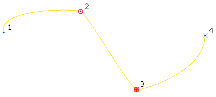

  4. Введите Масштаб - 4.
  5. Нажмите Отмена.

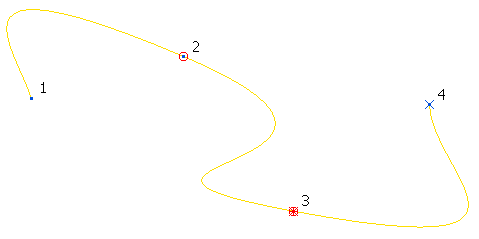

  6. Выберите вкладку «Инструменты кривых» > панель «Сегменты» > «Изменить касательные».
  7. Введите Масштаб - 0.2.
  8. Нажмите ОК.
