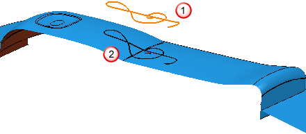

- Проекция — Выберите, чтобы спроецировать выбранный шаблон вдоль оси инструмента на деталь. При этом шаблон должен обязательно вписываться в габариты детали при просмотре вниз вдоль оси инструмента.
исходный шаблон.
шаблон, спроецированный на деталь.

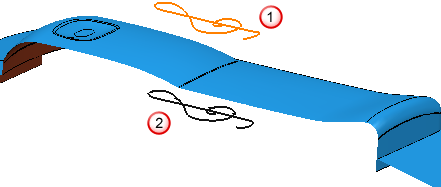

- Проекция на Z=0 — Выберите, чтобы спроецировать выбранный шаблон на плоскость XY с Z = 0. Шаблон может выходить за пределы детали.
исходный шаблон.
шаблон, спроецированный на Z = 0.
