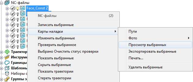

Предварительный просмотр карт наладки для выбранных NC-файлов
  1. Выберите необходимые NC-файлы и в контекстном меню выберите «Карты наладки» > «Просмотр выбранных».
    При этом создается несколько временных HTML-файлов в папке проекта и открывается вкладка PowerMill PowerMill, показывающую карты наладки.
  2. Чтобы распечатать карты наладки, выберите NC-файлы и в контекстном меню выберите Печать.
