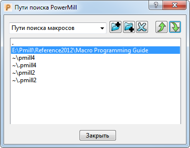

Для изменения порядка поиска макросов выберите опцию Пути поиска макросов из меню макроса. Откроется диалог Пути поиска PowerMill:
Выберите путь макроса, который хотите переместить (в нашем случае E:/Pmill/Reference2012/Macros) и нажмите на кнопку Переместить вниз.
Список путей поиска макросов будет обновлен.
Повторное нажатие кнопки Переместить вниз переместит путь еще на одну строку вниз, а нажатие на кнопку Переместить вверх и вернет его в исходное положение.
Для завершения нажмите на кнопку Закрыть.
