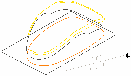

В этом примере рассматривается отражение кривых относительно заданной пользователем плоскости с помощью вкладки Редактор кривых. Используется параметр Сделать копию
, чтобы легче было оценить результат трансформации.
- Выберите кривые, которые необходимо отразить (они будут выделены желтым цветом).
- Выберите вкладку «Редактор кривых» > панель «Правка» > «Трансформация» > «Отразить», чтобы открыть панель инструментов Отразить.

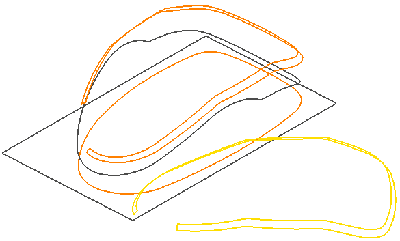

- Нажмите на левую кнопку мыши в начальной точке линии отражения и, не отпуская её, переместите курсор в конечную точку линии отражения.
- Отпустите левую кнопку мыши, это приведет к отражению выбранных кривых относительно линии, заданной двумя точками.
Прим.: Вы также можете отразить выбранные кривые, указав ранее созданную одиночную прямую линию. Не нужно сначала нажимать
