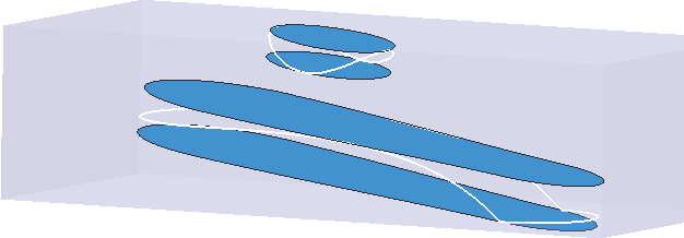

Как создать плоскости в высшей и низшей точках границы
Используйте объект Оба, чтобы создать плоскость, которая минимально отдалена от активной границы и касается границы в её высшей и низшей точках.
Чтобы создать плоскости в высшей и низшей точках границы, выберите вкладку «Модель» > панель «Создать» > «Оба».
