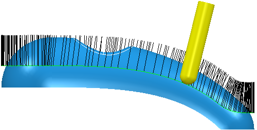

В этом примере используется траектория обработки с постоянной Z с Осью инструмента:
Угол атаки - 0
Угол наклона - 0
Действие - Нормаль контакта.

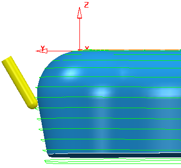

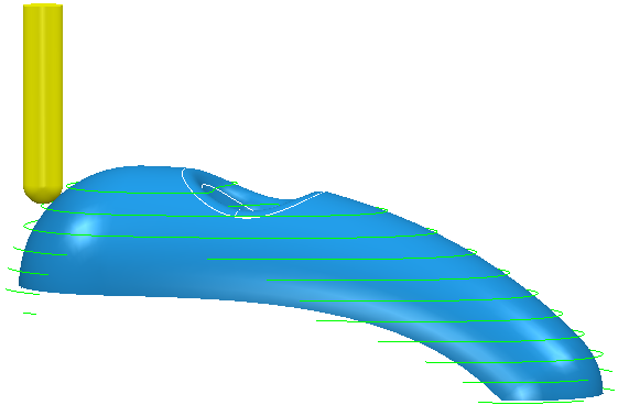

Угол атаки - 0
Угол наклона - 0
Действие - Вертикально.

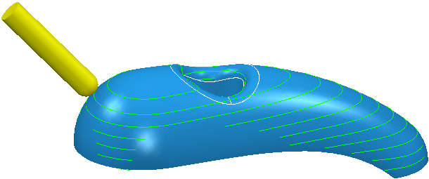

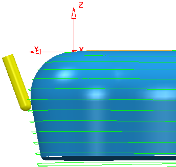

Угол атаки - 20
Угол наклона - 0

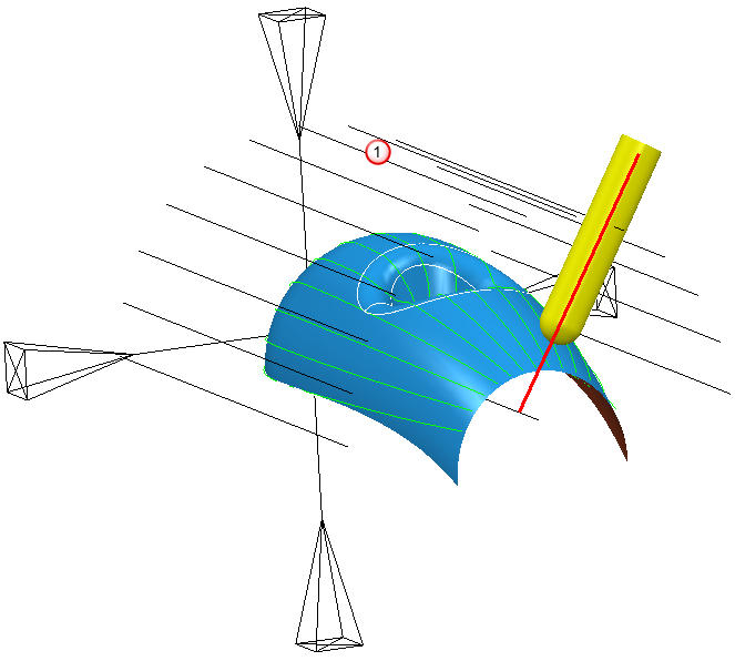

В этом примере используется траектория обработки проецированием линии с Осью инструмента:
Угол атаки - 0
Угол наклона - 0
Действие - Нормаль шаблона просмотра.
Шаблон просмотра
Инструмент перпендикулярен шаблону (или шаблону просмотра).

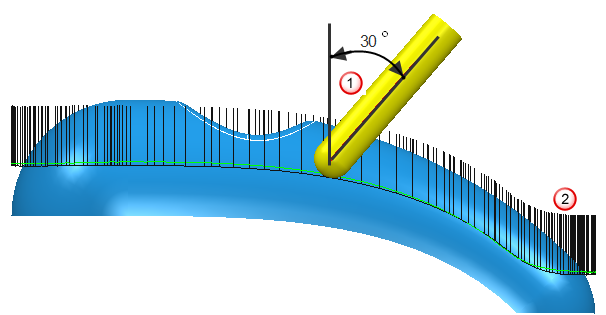

В этом примере используется траектория обработки по шаблону, которая использует справочную траекторию в качестве ведущей кривой и Ось инструмента:
Угол атаки - 30
Угол наклона - 0
Действие - Справочная ось инструмента.
Угол атаки
Ось инструмента справочной траектории

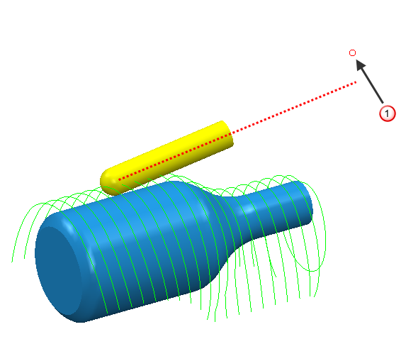

Ось инструмента как 'К...' или 'От...'
Когда для Оси инструмента выбрано К... или От..., опции Действия будут следующими:

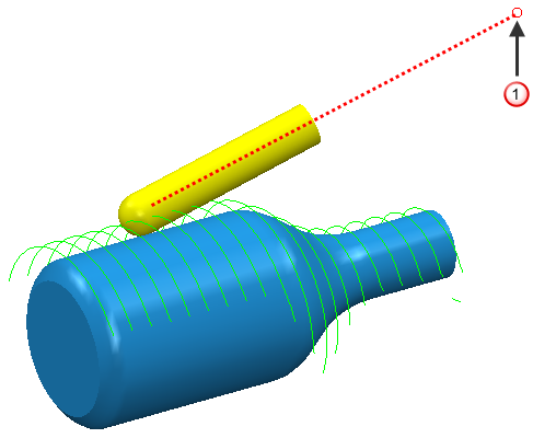

Ось инструмента - От точки
Действие - Шаблон просмотра
- От точки
Ось инструмента не проходит через положение От точки. Однако если вы сместите инструмент на шаблон просмотра, он пройдет через положение От точки.

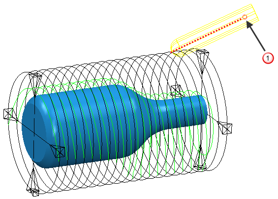

Действие - Траектория
Ось инструмента проходит через положение От точки.
