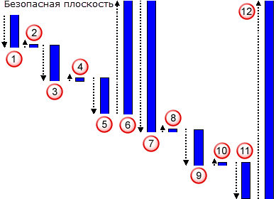

Вспомогательный шаг — Введите расстояние между следующими друг за другом шагами. Сверло поднимается из отверстия, лишь достигнув Глубины шага врезания, а не расстояния Вспомогательного шага. Таким образом, если Шаг врезания равен 3, а Вспомогательный шаг равен 1, то сверло движется следующим образом:
— Вниз 1.0
— Вверх 0.1
— Вниз 1.1
— Вверх 0.1
— Вниз 1.1
— До безопасной плоскости
— Вниз 4.0
— Вверх 0.1
— Вниз 1.1
— Вверх 0.1
— Вниз 1.1
и так далее.
