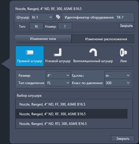

Задает идентификатор и тип штуцера, который необходимо добавить или изменить.
Используется для отображения текущего штуцера. При редактировании можно щелкнуть раскрывающийся список, чтобы выбрать другой штуцер для редактирования.
Используется для отображения текущего идентификатора. Щелкните, чтобы развернуть диалоговое окно (как показано) для редактирования типа и числовых сегментов идентификатора.
Используется для отображения идентификатора (доступного только для чтения) для компонента оборудования, в котором необходимо добавить или изменить штуцера.
Нажмите эту кнопку, чтобы отфильтровать типы штуцеров и выбрать штуцер из списка допустимых.
Нажмите эту кнопку, чтобы задать параметры расположения штуцера.
Используется для фильтрации перечня штуцеров в списке "Выбор штуцера" для удобства выбора.
Используется для фильтрации перечня штуцеров по размеру (например: 6”).
Используется для фильтрации перечня штуцеров по типу конца (например: ФЛ).
Используется для фильтрации перечня штуцеров по единице измерения (например: дюйм).
Используется для фильтрации перечня штуцеров по классу давления(например: 300).
Используется для отображения списка доступных штуцеров в соответствии с заданными фильтрами. Выберите штуцер, который необходимо изменить или добавить.
