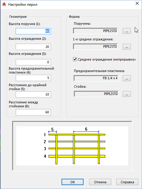

Позволяет задать параметры по умолчанию для создания перил.
Задает параметры геометрии перил. Числовые значения, указанные в скобках, соответствуют геометрии, обозначенной в образце для просмотра.
Задает высоту поручней.
Задает высоту первой поперечной рейки.
Задает высоту второй поперечной рейки.
Задает высоту предохранительной пластины.
Задает расстояние до первой и последней опоры из конечных точек перил.
Задает максимальное расстояние между опорами перил. При удлинении перила расстояние между опорами увеличивается до тех пор, пока оно не станет больше данного значения. По достижении этого значения добавляется новая опора и все опоры располагаются на одинаковом расстоянии друг от друга.
Задает параметры формы поручней, предохранительных пластин и опор.
Задает параметры формы поручня, например стандарт материала, тип и размер, как указано в диалоговом окне "Выбор формы поручня".
Задает параметры формы ограждения, например стандарт материала, тип и размер, как указано в диалоговом окне "Выбор формы ограждения для отводов".
Задает параметры формы предохранительной пластины, например стандарт материала, тип и размер, как указано в диалоговом окне "Выбор формы предохранительной пластинки".
Задает параметры формы опоры, например стандарт материала, тип и размер, как указано в диалоговом окне "Выбор формы столба".
