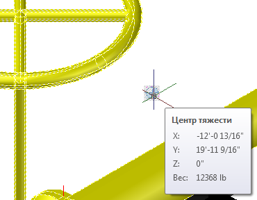

Создание снимка конфигурации центра тяжести.
Лента:
Вкладка "Анализ"
"Снимок конфигурации центра тяжести"
Ввод команды:
plantsnapshotcog
Нет запросов. При выполнении этой команды в чертеж добавляется снимок конфигурации центра тяжести, если какой-либо из выбранных объектов Plant имеет вес.
Снимки конфигурации центра тяжести можно выбрать в диалоговом окне "Быстрый выбор" в качестве объектов ACPPCOG.
При наличии предупреждений отображается восклицательный знак (! ).
