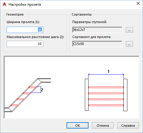

Используется для создания пролета.
Задает параметры геометрии пролетов. Числовые значения, указанные в скобках, соответствуют геометрии, обозначенной в образце для просмотра.
Задает ширину пролета.
Задает максимальное расстояние между проступями.
Задает форму подъема и пролета.
Задает данные подъемов, например стандартную проступь, форму проступи и размеры, как указано в диалоговом окне "Выбор шага".
Задает параметры формы пролета, например стандарт материала, тип и размер, как указано в диалоговом окне "Выбор формы пролета".
