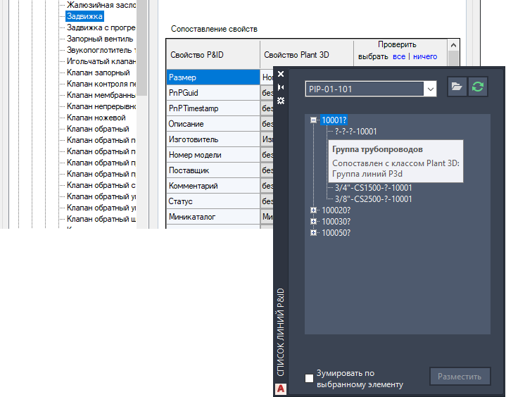

В окне списка линий P&ID отображаются все сегменты линий и связанные соединительные детали, клапаны и встраиваемые компоненты в чертеже P&ID. Номер группы линии трубопровода определяет порядок линий. Из списка линий можно выбрать любой доступный объект P&ID и разместить сопоставленный ему эквивалент в модели Plant 3D. Значения свойств объекта P&ID копируются в модель Plant 3D.
Перед размещением в модели эквивалентного объекта Plant 3D объект P&ID необходимо сопоставить с объектом Plant 3D. Несопоставленные элементы в списке недоступны для размещения.
