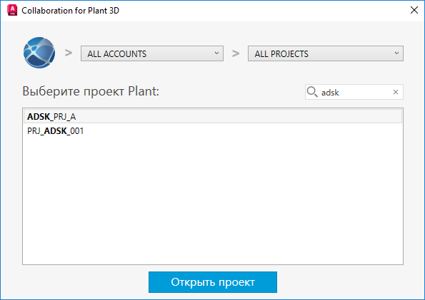

Откроется список доступных совместных проектов Plant. В раскрывающемся списке слева (над проектами Plant) отображаются доступные учетные записи Autodesk Docs. В раскрывающемся списке справа содержатся папки проектов Autodesk Docs, которые доступны в определенной учетной записи.
Проект откроется из Autodesk Docs. В результате первой синхронизации или скачивания открытие проекта может занять некоторое время, так как информация о нем копируется на локальный диск.
