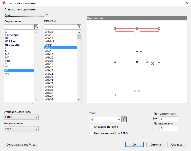

Позволяет задать параметры по умолчанию для создания элементов конструкции.
Задает для элементов стандартные значения по умолчанию.
Задает тип формы.
Задает размер формы.
Задает для элементов стандартные материалы по умолчанию.
Задает для элементов код материала по умолчанию.
Задает значение угла. Нажмите кнопку
для увеличения текущего значения на 90 градусов.
Используется для изменения ориентации элемента на противоположную.
Используется для ориентации элемента вдоль оси Y с осью Z в ПСК.
Задает положение начала координат по горизонтали равным введенному значению.
Задает положение начала координат по вертикали равным введенному значению.
Позволяет выбрать элемент в области рисования и заполнить поля значениями, идентичными значениями для выбранного элемента.
Используется для предварительного просмотра конструкции с примененными выбранными параметрами.
