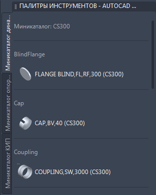

Загружает инструментальную палитру "Динамический миникаталог труб" из текущего миникаталога.
Ввод команды:
plantdynamictoolpalette
Можно включить или отключить инструментальную палитру "Динамический миникаталог труб".
Инструментальная палитра "Динамический миникаталог труб" сейчас <включена>.
PlantDynamicToolPalette [Включить/Отключить]:
Отображает текущий миникаталог на инструментальной палитре.
Не используйте динамическую инструментальную палитру. С помощью средства "Просмотр миникаталогов" можно создавать и настраивать статическую инструментальную палитру компонентов трубопровода. Этот режим совместим с AutoCAD Plant 3D 2011.
