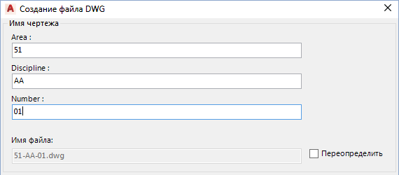

Можно настроить формат для обеспечения единого именования файлов в пределах проекта.
После настройки формата имен файлов все создаваемые в проекте файлы будут следовать заданному образцу. Однако формат именования файлов не устанавливается принудительно, и проектировщики, создавая новые чертежи, могут при желании переопределить этот формат.
Ниже приведен пример формата имен файлов в том виде, как он отображается в окне "Настройка проекта".
Этому формату соответствует следующее диалоговое окно. Если установлен флажок "Переопределить", проектировщик может пересмотреть имя файла.
