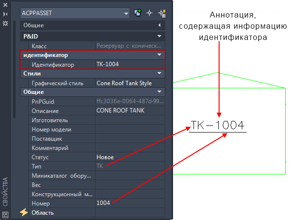

Идентификаторы и аннотации можно легко спутать. Аннотации могут отображать идентификатор (часто так и бывает), но могут выводить и другую информацию.
| Идентификатор: | Аннотация: |
| Уникальное обозначение компонента или сегмента линии | Информация о компоненте или сегменте линии, который отображается на чертеже |
| Данные | Текст и (необязательно) формы |
| Располагается в кэше данных | Располагается в области чертежа |
| Характеризуется уникальностью | Не обязательно характеризуется уникальностью |
| Отображается как свойство в Диспетчере данных | Отображается в чертеже |
| Единый объект для каждого компонента или сегмента линии | Компонент или сегмент линии может иметь несколько аннотаций. |
| Не текст, а данные. Состоит из вложенных частей, определенных форматом идентификатора. | Текст, заданный в определении блока стиля аннотации. Этот текст может содержать свойство идентификатора компонента или сегмента линии. Этот текст является не идентификатором, а аннотацией |
