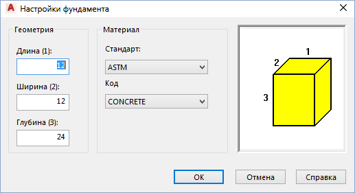

Позволяет задать параметры по умолчанию для создания оснований конструкций.
Задает параметры геометрии оснований по умолчанию. Числовые значения, указанные в скобках, соответствуют геометрии, обозначенной в образце для просмотра.
Задает длину основания.
Задает ширину основания.
Задает глубину основания.
Задает стандарт материал и код материала, используемые по умолчанию для оснований.
Задает стандарт материала для основания.
Задает код материала для основания.
