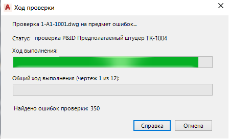

Отображение хода проверки для каждого чертежа, а также общий ход проверки всех чертежей.
щелкните правой кнопкой мыши узел "Чертежи P&ID"
"Проверить"
щелкните правой кнопкой мыши отдельный чертеж P&ID
"Проверить"
щелкните правой кнопкой мыши "Проект"
"Проверить проект"
Лента: "Главная"
вкладка "Проверка"
"Проверить" (в рабочем пространстве P&ID)
Ввод команды: validate
Процесс проверки длится несколько минут, в зависимости от размера проекта или чертежа, а также количества чертежей в проекте. Индикаторы хода выполнения показывают, сколько времени требуется на проверку.
Заголовок автоматически обновляется для отображения имени чертежа (filename.dwg), который проверяется на наличие ошибок.
Отображение имени проверяемого в чертеже компонента.
Отображение хода выполнения проверки чертежа на наличие ошибок.
Отображение хода выполнения проверки с учетом количества проверяемых чертежей. В заголовке отображается общий ход выполнения проверки, а также количество проверенных чертежей (x) и общее количество проверяемых чертежей (y).
Отображение количества найденных ошибок. Число автоматически обновляется по мере нахождения ошибок.
