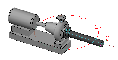

Имеется возможность продолжить трассу или создать ответвление при помощи ручки продолжения. Ручки продолжения применяются для труб, соединительных деталей труб и штуцеров.
Штуцеры оборудования обладают ручками продолжения.
При использовании ручки продолжения учитываются начальный размер и направление трубы. При продолжении трассы от трубы или соединительной детали трубы также учитывается миникаталог трубы и ее номер линии.

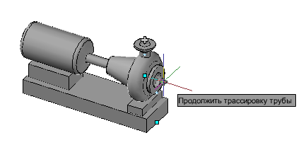

Ручки продолжения доступны на открытых патрубках и в точках ответвлений по умолчанию (например, посередине сегмента трубы). Ручка продолжения не отображается, если патрубок является внешней ссылкой или связан с чертежом другого проекта в качестве внешней ссылки.
Если штуцер несовместим с текущим миникаталогом трубы, отображается сообщение об ошибки и соединение не выполняется. При изменении размера трубы добавляется патрубок, если он занесен в миникаталог трубы.
