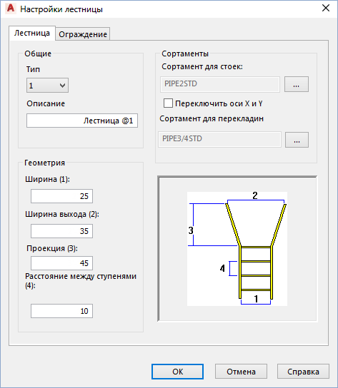

Используется для редактирования параметров лестницы в конструкции.
Используется для редактирования типа и описания выбранной лестницы.
Используется для редактирования типа лестницы.
Используется для редактирования описания лестницы.
Используется для редактирования параметров формы лестницы.
Используется для редактирования параметров формы лестницы, например стандарта материала, типа и размера, как указано в диалоговом окне "Выбор формы лестницы".
Используется для редактирования параметра формы перекладины, например стандарта материала, типа и размера, как указано в диалоговом окне "Выбор формы ступени".
Используется для редактирования параметров геометрии выбранной лестницы. Числовые значения, указанные в скобках, соответствуют геометрии, обозначенной в образце для просмотра.
Используется для редактирования ширины лестницы.
Используется для редактирования ширины выхода лестницы.
Используется для редактирования проекции лестницы.
Используется для редактирования расстояния между перекладинами.
