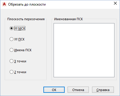

Используется для удлинения элемента конструкции до границы плоскости.
Задает граничную плоскость, которая используется для продления элемента.
Указывает, что в качестве секущей плоскости используется плоскость XY мировой системы координат.
Указывает, что в качестве секущей плоскости используется плоскость XY пользовательской системы координат.
Указывает, что в качестве секущей плоскости используется плоскость XY именованной пользовательской системы координат, заданной и сохраненной в AutoCAD.
Указывает, что в качестве секущей плоскости используется плоскость XY новой системы координат.
Указывает, что в качестве секущей плоскости используется линия и вектор.
Используется для отображения определенной пользовательской системы координат.
