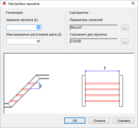

Используется для редактирования пролета.
Используется для редактирования параметров геометрии для пролета. Числовые значения, указанные в скобках, соответствуют геометрии, обозначенной в образце для просмотра.
Используется для редактирования ширины пролета.
Используется для редактирования максимального расстояния между проступями.
Используется для редактирования параметров формы уступов и пролета.
Используется для редактирования данных подъемов, например стандартной проступи, формы проступи и размеров, как указано в диалоговом окне "Выбор шага".
Используется для редактирования параметров формы пролета, например стандарта материала, типа и размера, как указано в диалоговом окне "Выбор формы пролета".
