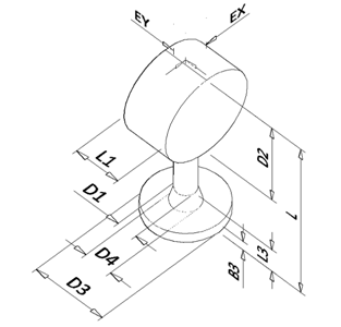

Можно создавать и добавлять к линии трубопровода детали, отсутствующие в миникаталоге трубы.
После добавления пользовательского компонента к линии можно изменить его свойства на палитре свойств. Размеры можно изменить на палитре свойств для параметрических компонентов.
