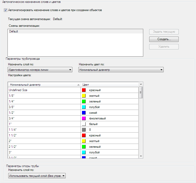

Задает автоматическую схему для присвоения значений слоев и цветов трубопроводам и связанным встраиваемым компонентам.
Указывает, доступно ли автоматическое назначение слоя и цвета при создании объектов. Если установить этот флажок, станут доступны другие элементы управления.
Назначает слой указанному свойству.
Назначает цвет указанному свойству. Выберите одно из двух свойств по умолчанию, "Статус" или "Номинальный диаметр", или создайте дополнительные элементы для этого списка, настроив новый список выбора для класса "Труба".
Содержит список текущих настроек цвета. При необходимости их можно изменить.
Делает выбранную схему текущей.
Открывает диалоговое окно "Новая схема автоматизации", в котором можно настроить новую схему.
Удаляет выбранную схему.
Использовать слой трубопровода: размещение опор труб на том же слое, что и у присоединенных труб, с дополнительным префиксом или суффиксом.
Все опоры на одном слое: опоры труб создаются на слое, указанном в поле "Имя слоя".
Использовать текущий слой (без управления): опоры труб создаются на текущем слое. Этот режим совместим с AutoCAD Plant 3D 2012 или более ранней версии.
