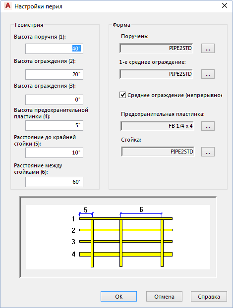

Используется для редактирования перил в конструкции.
Используется для редактирования параметров геометрии для выбранного перила. Числовые значения, указанные в скобках, соответствуют геометрии, обозначенной в образце для просмотра.
Используется для редактирования высоты поручня.
Используется для редактирования высоты первой поперечной рейки.
Используется для редактирования высоты второй поперечной рейки.
Используется для редактирования высоты предохранительной пластины.
Используется для редактирования расстояния до первой и последней опоры от конечных точек перил.
Используется для редактирования максимального расстояния между опорами перил. При удлинении перила расстояние между опорами увеличивается до тех пор, пока оно не станет больше данного значения. По достижении этого значения добавляется новая опора и все опоры располагаются на одинаковом расстоянии друг от друга.
Используется для редактирования параметров формы поручней, предохранительных пластин и опор.
Используется для редактирования параметров формы поручня, например стандарта материала, типа и размера, как указано в диалоговом окне "Выбор формы поручня".
Используется для редактирования параметров формы ограждения, например стандарта материала, типа и размера, как указано в диалоговом окне "Выбор формы ограждения для отводов".
Используется для редактирования параметров формы предохранительной пластины, например стандарта материала, типа и размера, как указано в диалоговом окне "Выбор формы предохранительной пластинки".
Используется для редактирования параметров формы опоры, например стандарта материала, типа и размера, как указано в диалоговом окне "Выбор формы столба".
