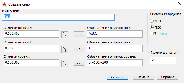

Используется для создания сетки конструкций.
Задает имя сетки. Это имя является свойством объекта "сетка", но не отображается в форме текста. Этот параметр необязательный.
Задает значение оси, которое будет вводиться или определяться при нажатии кнопки "Указание точек" или использоваться в качестве введенного пользователем значения. Чтобы задать соответствующее значение, воспользуйтесь знаком @.
Задает название оси, которое будет вводиться или определяться при нажатии кнопки "Указание точек".
Задает значение строки, которое будет вводиться или определяться при нажатии кнопки "Указание точек" или использоваться в качестве введенного пользователем значения. Чтобы задать соответствующее значение, воспользуйтесь знаком @.
Задает название строки, которое будет вводиться или определяться при нажатии кнопки "Указание точек".
Задает значение платформы, которое будет вводиться или определяться при нажатии кнопки "Указание точек" или использоваться в качестве введенного пользователем значения. Чтобы задать соответствующее значение, воспользуйтесь знаком @.
Задает название платформы, которое будет вводиться или определяться при нажатии кнопки "Указание точек".
Задает размер шрифта для имени сетки.
Чтобы указать значение в футах или дюймах, добавьте к значению соответствующее обозначение (10’, 12”).
