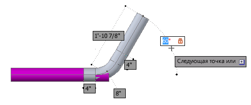

Создание гнутых отводов при ее трассировке или преобразовании.

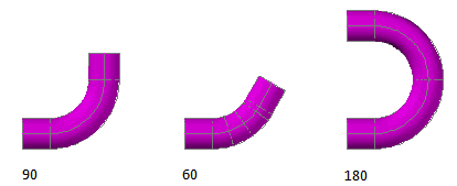

Можно создать гнутые отводы и возврат с произвольным радиусом. Можно задать максимальный угол сгиба для создания во время трассировки. Если для параметра plantmaxbendangle задано значение 180, это позволит создать возврат.
Для гнутых отводов поддерживается динамический ввод во время трассировки.
С помощью вытянутых гнутых отводов можно проводить трассировку нескольких отводов без использования сварных швов между трубами и отводами.
