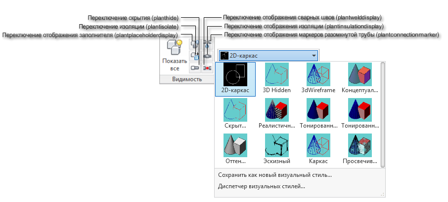

на ленте. Можно изменить стиль отображения, чтобы показать модель более или менее реалистично в зависимости от требований к производительности. Также можно отображать или скрывать отдельные объекты Plant 3D.
Чтобы повысить производительность, можно включать маркеры разомкнутой трубы, только когда они нужны, чаще использовать режим 2D-каркаса, разбивать большие чертежи на меньшие по размеру и использовать внешние ссылки.
Уменьшение детализации 3D-отображения позволяет повысить производительность. Можно экспериментировать с различными параметрами отображения, чтобы найти оптимальный баланс между реалистичностью и производительностью.
При использовании стиля "Каркас" можно выбрать 2D или 3D. Первый вариант обеспечивает максимальное быстродействие, особенно при работе с большими моделями. При выборе 2D-каркаса объекты не сильно отличаются от объектов в режиме 3D-каркаса.
При использовании каркасного визуального стиля устанавливаются настройки отображения, характерные для этого стиля и отличные от параметров реалистичного визуального стиля.

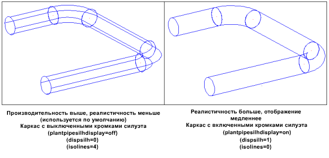

| plantpipesilhdisplay | Откл | Отключение силуэтов труб |

| dispsilh | Откл | Скрытие кромок силуэта |
| isolines | 4 | Отображение количества линий контура для изображения поверхностей объектов |
