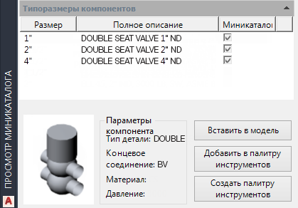

Создайте компонент из блока AutoCAD. Используйте AutoCAD Plant 3D toolset для добавления расположений портов. С помощью редактора каталогов можно добавить компонент в каталог.
Завершите процедуры данного рабочего процесса, чтобы создать компонент трубопровода на основе блока. Можно использовать собственные блоки AutoCAD или загрузить образец клапана.
