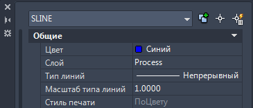

Панель быстрых свойств обеспечивает доступ к часто используемым свойствам объекта или набора объектов. Панель быстрых свойств по умолчанию включена. Выбрав объект, можно просмотреть или изменить список его свойств.
Дополнительные сведения об использовании и отключении панели быстрых свойств см. в разделе "Работа со свойствами объекта" справочной системы AutoCAD.
Выбрать быстрые свойства для любого объекта можно в окне редактора адаптации интерфейса пользователя (АПИ). Информацию о настройке отображения панели "Быстрые свойства" см. в разделе Настройка элементов пользовательского интерфейса справочной системы AutoCAD.
