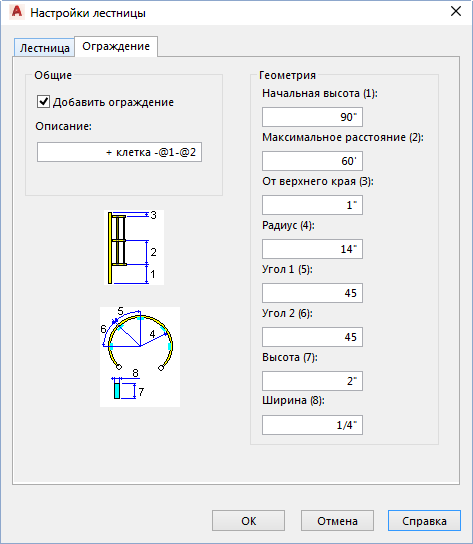

Позволяет задать клетки по умолчанию для создания лестниц.
Задает чертеж и описания клетки.
Указывает, нужно ли рисовать клетку.
Задает описание клетки.
Задает параметры геометрии клетки. Числовые значения, указанные в скобках, соответствуют геометрии, обозначенной в образце для просмотра.
Задает начальную высоту клетки.
Задает максимальное расстояние между секциями клетки.
Задает расстояние между вершиной лестницы и секцией клетки.
Задает радиус клетки.
Задает значение угла клетки 1.
Задает значение угла клетки 2.
Задает высоту отдельных элементов клетки.
Задает ширину отдельных элементов клетки.
