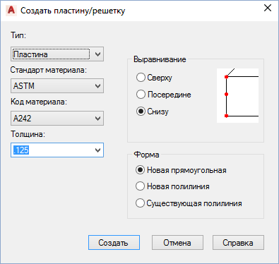

Используется для создания пластины или решетки в конструкции.
Задает тип конструкции. Возможные варианты: "Решетка" или "Пластина"
Задает стандарт материала для пластины или решетки.
Задает код материала для пластины или решетки.
Задает толщину пластины или решетки.
Задает образец штриховки для решетки.
Задает масштаб штриховки для решетки.
Задает выравнивание пластины или решетки. Возможные варианты: "Сверху", "Центр" и "Снизу"
Задает форму пластины или решетки. Возможные варианты: "Новая прямоугольная", "Новая полилиния", "Существующая полилиния".
