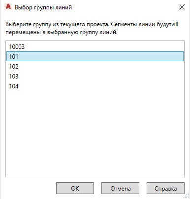

Для задания неназначенной линии существующему номеру линии (значение идентификатора группы линий) можно использовать команду slregoup.
На изображении выше показана линия с номером 101 и выбрана неназначенная линия (?).
Задайте номер 101 для выбранной (неназначенной) линии в диалоговом окне "Выбор группы линий".
Номер неназначенной линии теперь относится к группе линий 101; при этом задается идентификатор сегмента линии.
С добавлением команды slregoup возможность указать существующий идентификатор группы линий была удалена из диалогового окна "Присвоить идентификатор". Это позволяет избежать случайного объединения (и изменения) существующих групп линий.

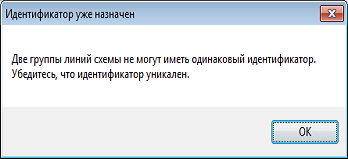

Так как идентификатор является уникальным определением группы, одни и те же идентификаторы нельзя назначать разным группам. Это препятствует назначению сегменту линии номера существующей линии.
Если при выполнении операции, которую нельзя прервать, происходит назначение существующего идентификатора, то к нему временно добавляется вопросительный знак (?). Для устранения этой проблемы в дальнейшем можно использовать команду assigntag или Диспетчер данных.
