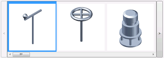

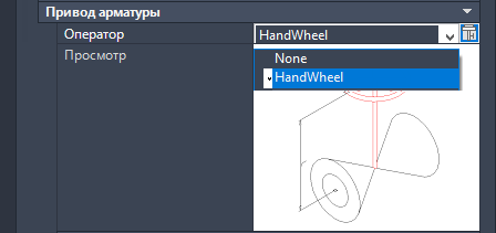

После размещения клапана можно выбрать другой клапан с помощью ручки подстановки на клапане.
Клапаны, которые поддерживают несколько операторов, размещаются с оператором по умолчанию, например с маховиком или ручным рычагом.
