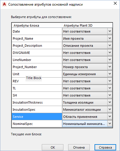

Сопоставляет атрибуты основной надписи со свойствами Plant 3D.
Отображает идентификатор атрибута основной надписи.
Указывает свойство для проекта или линии. Если задано значение "Нет соответствия", свойству Plant 3D не присваивается значение. При выборе значения "Нет соответствия" можно присваивать пользовательские значения, которые не будут переопределяться.
