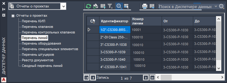

В нижеприведенной таблице описаны отчеты, использующиеся по умолчанию в виде "Отчеты о проектах".
| Отчет | Содержание |
| Перечень регулирующей арматуры | Данные о регулирующей арматуре, чертеж, на котором она расположена, номер линии, размеры и т. д. |
| Реестр документов | Данные о чертежах в проекте. |
| Перечень оборудования | Компоненты оборудования и чертеж, на котором расположен каждый компонент. |
| Каталог КИП | Данные о КИП, чертеж, на котором они размещены, и объект, к которому они подсоединены. |
| Перечень линий | Данные об участках трубопровода, сгруппированных по номеру линии, и чертеж, на котором они размещены. |
| Сводный перечень линий | Данные о группах трубопроводов и чертеж, на котором они размещены. |
| Перечень штуцеров | Данные о штуцерах, оборудовании, чертеж, на котором они размещены, и линия (сегмент и группа), к которой они подсоединены (при наличии). |
| Список специальных элементов | Данные о специальных элементах, таких как конденсатоотводчики, конические сетчатые фильтры и т. д. |
| Перечень арматуры | Данные о клапанах, сегмент линии или группа, где они расположены, а также расположение чертежа. |
Если для создания отчетов используется Диспетчер данных, можно создавать новые типы отчетов на основе существующих шаблонов отчетов. К шаблонам относятся сводные перечни линий, перечни оборудования, линий, КИП, клапанов, штуцеров и т. д.
После настройки отчета запрашиваются указанные вами свойства. Результаты можно просмотреть в Диспетчере данных.
