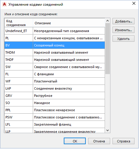

Используется для добавления или изменения кодов концевых соединений стыков.
Введите команду plantendcodes в командной строке.
С помощью диалогового окна "Управление кодом конца" можно добавить коды концевых соединений, изменить описание или удалить код концевого соединения.
Коды соединений хранятся в папке установки AutoCAD Plant 3D toolset, а не в проекте.
Используется для отображения списка кодов концевых соединений и их описаний.
Используется для добавления нового кода концевого соединения и описания.
Используется для изменения описания кода концевого соединения.
Используется для удаления кода концевого соединения.
