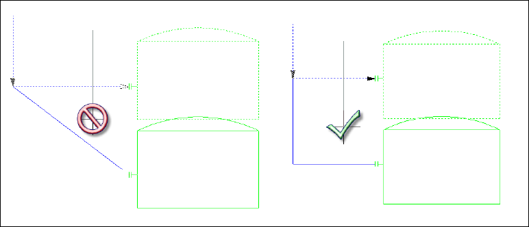

Над линиями можно выполнять другие задачи по редактированию, включая следующие:
| Если требуется, чтобы: | Необходимо: | Выполните эту команду: |
| Переместить все оборудование, штуцера и линии | Выделить все | РАСТЯНУТЬ или ПЕРЕНЕСТИ Прим.: Если действие вызывает проблему (например, наложение отрезков), конфликтующие элементы не растягиваются.
| Переместить оборудование и оставить вложения | Выбрать оборудование (с указанием или без указания штуцера) | РАСТЯНУТЬ или ПЕРЕНЕСТИ |
| Удлинить линию и сохранить ее вложения | Выбрать часть линии Прим.: При выборе части линии не следует выбирать точки соединения между линией и штуцером.
РАСТЯНУТЬ |
| Переместить штуцер и отключить его (от резервуара, например) | Выбрать штуцер | РАСТЯНУТЬ или ПЕРЕНЕСТИ |
| Переместить линию и отсоединить ее | Выбрать линию целиком | РАСТЯНУТЬ или ПЕРЕНЕСТИ |
| Переместить линию и штуцер и удалить их | Выбрать всю линию и штуцер | РАСТЯНУТЬ или ПЕРЕНЕСТИ Прим.: РАСТЯНУТЬ: отсоединение штуцера от линии
