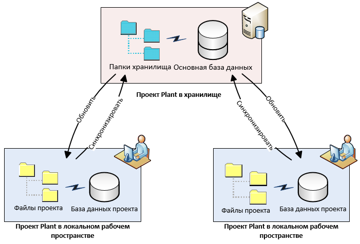

При первом открытии проекта из хранилища с помощью Диспетчера проектов создается локальное рабочее пространство и копируются файлы из хранилища. Дополнительные пользователи создают отдельные локальное рабочее пространство.
База данных проекта в локальном рабочем пространстве обновляется (
) при сохранении файлов в рабочей папке. Главная база данных проекта обновляется при возврате файлов в хранилище.

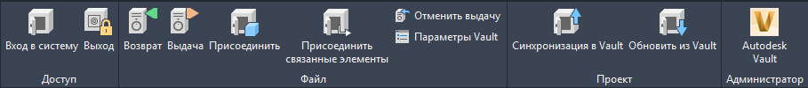

С ленты можно управлять сеансами входа в хранилище и файлами проекта.
Команда "Перейти в хранилище" на ленте загружает клиент Autodesk Vault (обозреватель хранилища). Сеанс входа в клиент Autodesk Vault не такой, как в AutoCAD Plant 3D toolset.
Дополнительные сведения о командах ленты см. в разделе Справочник команд хранилища.

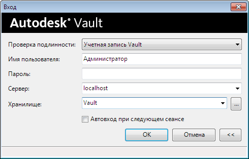

При работе с проектами хранилища в AutoCAD Plant 3D toolset появляется запрос на вход в систему.
Входы хранилища Autodesk сохраняются в течение данного сеанса работы с чертежом за исключением случаев, когда пользователь выходит самостоятельно раньше. Если требуется доступ в другое хранилище, необходимо выйти.

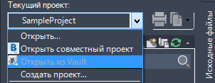

После того как администратор проекта предоставит вам адрес сервера хранилища и учетные данные, с помощью Диспетчера проектов можно будет открыть проект. При первом открытии проекта хранилища необходимо указать местоположение рабочей папки. Файлы проекта будут скопированы в рабочую папку из хранилища.

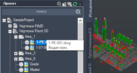

Изначально файлы проекта в папке рабочего пространства предназначены только для чтения. Диспетчер проектов позволяет получить файлы в процессе работы. Можно вернуть файлы проекта после внесения изменений. Также можно синхронизировать их с хранилищем для совместного использования текущей работы без возврата файлов.
