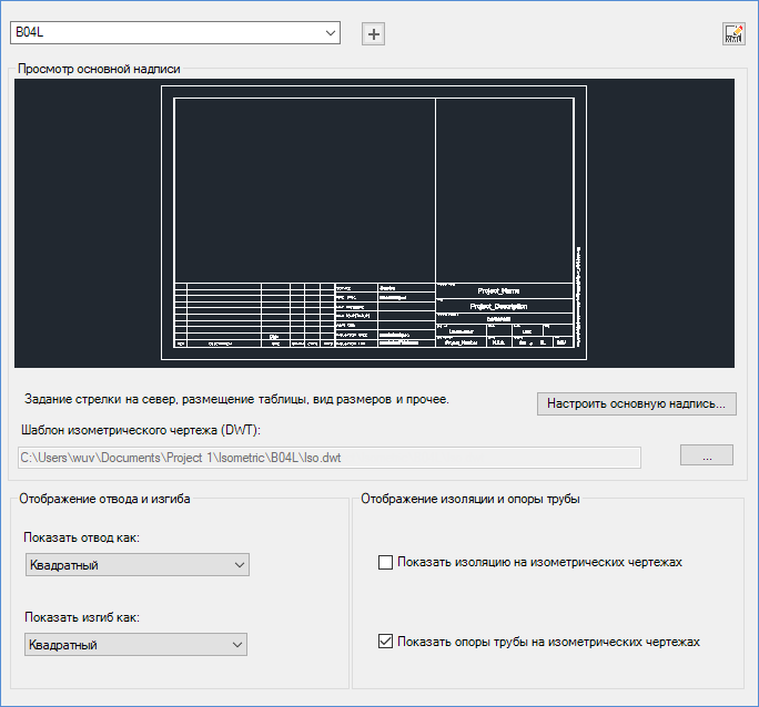

Позволяет настроить блок заголовка для изометрических чертежей.
Отображает список доступных стилей ISO.
Отображает палитру вариации блоков и панель инструментов "Блок заголовка".
Отображает образец для предварительного просмотра выбранного блока заголовка.
Задает папку, в которой хранятся файлы шаблонов и конфигурация для указанного типа изометрического чертежа. Можно выбрать другую папку.
При нажатии этой кнопки открывается файл IsoSymbolStyles.dwg в редакторе блоков AutoCAD, где можно просматривать и редактировать блоки ISO. После закрытия редактора блоков становится активным окно "Настройка проекта".
Задает скругленные или квадратные отводы.
Задает скругленные или квадратные изгибы.
Определяет, будут ли отображаться опоры труб.
