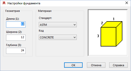

Используется для редактирования основания конструкции.
Используется для редактирования параметров геометрии для выбранного основания. Числовые значения, указанные в скобках, соответствуют геометрии, обозначенной в образце для просмотра.
Задает длину основания.
Задает ширину основания.
Задает глубину основания.
Используется для редактирования параметров стандарта материала и кода материала.
Задает стандарт материала для основания.
Задает код материала для основания.
